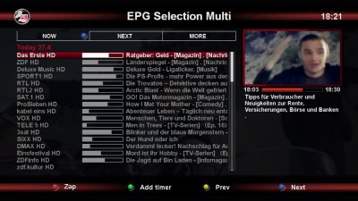

leider bekomm ich in letzter zeit green , sobald ich in der channelliste gehe oder epg Daten abrufen möchte stürzt er ab dann hab ich den ganzen tag das Problem am andere tag läuft es ohne zu mucken , habe schon alles neuaufgespielt bzw, 2* noch im meoboot , da ist das gleiche mit den abstürzen, habe nicht überall die gleichen plugins oben , also sollte der fehler nicht an irgendein plugin liegen
ich hänge mal ein Screen mit ran , vielleicht kann einer mir weiter helfen oder jemand hat die gleichen Probleme
danke schon mal im vorraus

Ja das Problem exisitiert bei mir auch.....green screens werden durch das epg verursacht...... momentane Lösung hab ich noch keine außer epg deaktivieren. Wenn ich eine Lösung dafür gefunden habe werde ich es hier posten.

Soo liebe Leute....es läuft der nächste Versuch der Ursachenfindung........ durch einen Tip aus einem anderem Forum habe ich nun meine externe Festplatte abgestöbselt und einen USB Stick dran. Den Pfad in den EPG Einstellungen geändert und bisher noch keine Abstürze..... schaun mer mal wie lang das nun anhält. :)

ist nur komisch habe mir jetzt die solo2 zu gelegt und was soll ich sagen die gleiche sch....e mit den abstürze wenn ich epg aufrufe, hatte hier ein beitrag gelesen , das man die epg Datei nicht auf usb auslagern soll sondern auf hdd aber der gleiche mist also der fehler bleibt da oder da, dachte der fehler liegt vielleicht an der ulti aber ist auf uno bzw. jetzt auf solo2

It is clear that the problem is German EPG, from Rytec EPG server.

danke Matrix werde den cross epg mal nicht nutzen , hoffe das es sich dann erledigt hat mit dem green , wer aber auch schön wenn an dieser Sache der fehler behoben werden kann

Error occurs due to poor EPG file.
Der Fehler tritt aufgrund der schlechten EPG-Datei.
You can also use the USB for EPG.
I use USB.
It did not cause problems, but bad EPG on the server.

werde dann mal XEPGDB Providers versuchen , berichte dann ob ich dann auch Probleme habe
übrigens mit dem epg selection Multi kam auch green

so seit der Version d habe ich keine abstürze mehr gehabt , wenn ich das epg abrufe , nun bin ich wieder happy , tolles Image und und und

Ich habe nun die Uno auf Version 2.0.2 D geupdatet und bisher keine Probleme mehr gehabt wegen dem EPG-Asturz....... Auch sonst macht das neue Image ein recht satbilen Eindruck. Ich beobachte das mal eine Woche und gebe dann ein weiteres Feedback.
