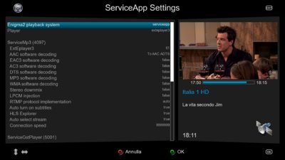

allego la configurazione di ServiceApp in questo momento...
grazie
