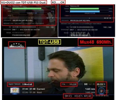

Qui vediamo 2 canali in Telecinco5 HD (Spagna) e l'indicatore di segnale/SNR e Quality/AGC passano da 0% a 76%, anche in 5Madrid (SNR 0%), il canale sembra buono.
Aqui vemos 2 canales, en Telecinco5 HD (España) se ven y el indicador de señal/SNR y Calidad/AGC pasan del 0% al 76%, tambien en 5Madrid (SNR 0%), el canal se ven bien.
