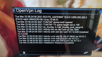

Buongiorno,
Pure io ho NordVPN da anni, come vedi in allegato, mi funziona benissimo. Nota: attualmente utilizzo la OBH 4.4, ultimo update. Comunque, da mia esperienza con NordVPN, alcuni server non sono stabili nella connessione. Io per esempio, dopo vari tentativi, mi connetto al server Italy#67 tramite protocollo UDP.
Un saluto
R.
