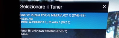

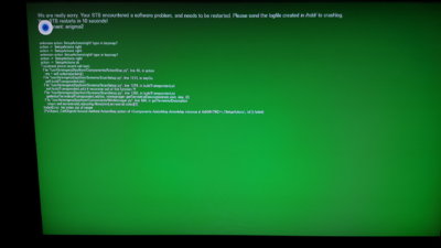

Dopo un paio di giorni , mi sono accorto di un problema : quando vado a fare la ricerca automatica , il decoder va in crash (schermata verde con gli errori e conseguente riavvio del decoder).
Allora ho deciso di controllare la configurazione del tuner e ho notato che il tuner del digitale terrestre è cambiato e al suo posto c'è scritto : Tuner B : unknown frontend (DVB-T)
Se entro il tuner ...schermata verde e va in crash....

Visto il log che hai postato e le immagini correlate del thread precedente, direi che vi è qualche problema nel riconoscimento della chiavetta USB DVB-T che ti impedisce, di fatto, di effettuare una qualsiasi tipo di scansione.
