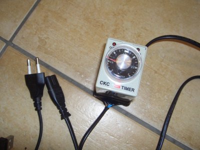

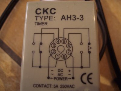

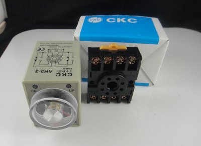

Con pochi euro puo' risolvere il problema in modo egregio ed e' quello del Delay timer time relay che e' possibile acquistare con poco piu' di 8 euro.
Per renderlo operativo basta prendere il cavetto del vu+ o uno simile..tagliarlo in due circa a meta' o meno e collegare i due fili del capo della spina ai piedini 2 e 7 poi fare un ponticello tra i piedini 7 e 8 e collegare infine il capo con lo spinotto che va' al Vu+ Duo tra i piedini 2 e 5.
Questo modello ha il timer regolabile da 0 a 3 minuti.
Personalmente ho settato il timer a 35 secondi ma parte pure a 30 o meno ,cio' non saprei spiegarmelo in quanto se si procede a riattaccare l'interruttore del duo manualmente dopo tale tempo il decoder non parte (almeno nel mio caso)
Ecco cmq le immaggini esplicative, importante, isolare i piedini non utilizzati o al limite inserire il timer in una piccola scatola da elettricisti.
Grazie a Tobler per la dritta :)

Contento di vedere che l'ambaradan e' tornato utile a qualcuno :)
mi confermi quanto accade anche con il mio: con il suo interruttore spesso si avvia male anche aspettando di piu'
ps: se aggiungi un interruttore o un pulsante (premendolo il dec resta spento per il tempo impostato), torna anche comodo per riavviarlo nel caso di aggiornamenti
cosi' come e' ora devi staccare la spina ;)
L'interruttore c'e' ma non si vede :)
E' prima del connettore del duo, e' del tipo di quelli volanti !!
Per quanto riguarda il tempo e l'interruttore del duo...bhe l'ho rimesso a 1 minuto e mezzo per sicurezza, certe volte a 30 sec toppava, cosi' non perde un colpo e il led rosso col decoder che scalda e' un brutto ricordo.
