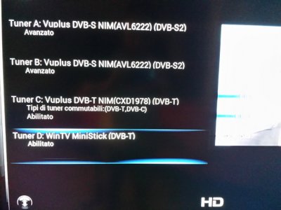

Stasera mi e' arrivata la chiavetta tuner DVB-T Hauppauge modello WinTV MiniStick HD.
Collegata al Duo2 con un nuovo hub USB alimentato viene riconosciuta tranquillamente come "WinTV MiniStick (DVB-T)"
Il funzionamento e' ottimo come qualita' delle immagini, senza squadrettamenti, niente da segnalare.
Ho solo un piccolo dettaglio da segnalare ad angelofsky1980:
alcuni valori recuperati dal MiniStick non sembrano corretti:
SNR: su qualunque canale mostra solo 3 possibili varianti di valori: 7%, 8% oppure 9% (comunque il valore per un determinato canale resta praticamente fermo, non oscilla, cambia da un canale all'altro)
AGC: ha sempre il valore di 0%
Di seguito ci sono alcune immagini, con un esempio di confronto tra i valori di SNR e AGC letti sullo stesso canale TV sul tuner DVB-T interno del Duo2 (Tuner "C", SNR=99%, AGC=24%) e sul MiniStick (Tuner "D", SNR=8%, AGC=0%)
Sono a disposizione per ogni ulteriore informazione o prova.
Grazie!

Probabilmente è il driver che espone i valori sballati ad Enigma2... Niente di preoccupante comunque
