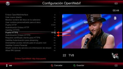

¡NO! ¡Debe habilitar HTTPS en el plugin OWIF! Y luego puedes establecer la puerta que quieras.
Traducido en línea
Traducido en línea
sigues sin entenderlo:
en tu imagen 5678 es el servicio web de openwebif, es decir cuando entras a https:ipdeldeco:5678, es decir el acceso al openwebif sera por https.
Pero el streaming sera;
http://192.168.1.45:8001/1:0:19:33A8:3EB:1:C00000:0:0:0:
Si usas pystreamy el streaming sera:
https://192.168.1.45:8001/1:0:19:33A8:3EB:1:C00000:0:0:0:
A ver si ahora lo entiendes jajajjaj
