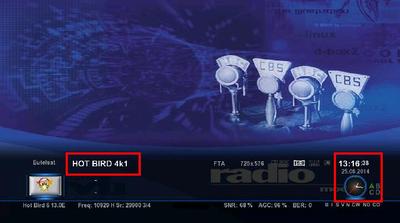

Puedo sintonizar este tp con un deco HD normal y ver si tengo señal.? Si
Normalmente no tienen el tp con los datos correctos (antiguos 10930 H 27.500 5/6 DVB-S) y como no soporta 4K, solo encontraras los 2 canales de radio (Rai2 y Rai3) que tiene, pero tienes un tercer canal de datos que tiene la etiqueta HOT BIRD 4k1.
Pon los datos correctos para buscar el tp y ya lo tendras sintonizado.
Esta en Hot Bird a 13ºEste, datos del tp 10.930 H 30.000 2/3 DVB-S2 8PSK.
El canal 4K no aparecera al no soportar el formato el deco, con un editor de canales modifica la lista de canales del deco a modo TV y ya puesto en favoritos, mandamos la nueva lista de canales (la "tonta" para los amigos), ahora ya podemos "sintonizar" el canal y ver los niveles de señal y calidad que tenemos en el canal comentado.

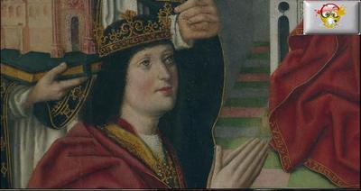

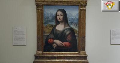

En la TV del amigo Red (gracias por las fotos).
Vu+DUO2 de casa.
DB800S-HD (en casa de un amigo).

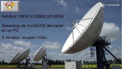

Captura del video streaming
Lo dicho,si el PC es potente, conexion al deco directo para ver.
Que no es tan potente, podemos realiza una grabacion del canal en el deco, para reproducir con algunas consideraciones.
5 minutos se come 1GB de disco, el video tiene una tasa de 30'5MB/s.
1minuto de video son 253Mb.

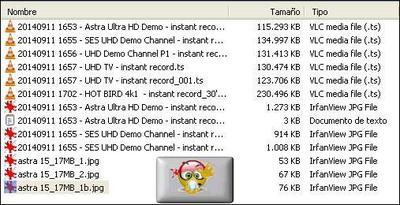

Pase por casa y genere unos nuevos ficheros.
Resumen.
En Hot Bird el tp solo tiene un canal, la tasa es de 30'5Mbs, perfecto/ok.
Del Astra solo puedo abrir 2 ficheros, los generados por los 2 canales del Astra 19'2ºE tp.-10995 H 22000 DVB-S2 8PSK, la tasa de trasnferencia es de 15Mbs y 17Mbs.
El otro tp 11406 V 22000 DVB-S2 8PSK, tiene 3 canales y con los codec que tengo no los puedo abrir, especulando, la tasa de transferencia de cada canal puede ser de 10 a 12Mbs como maximo (36:3=12).
El fichero Caracteristicas-Astra-Ultra-HD-Demo.txt es del primer canal/fichero de 15Mbs.

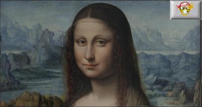

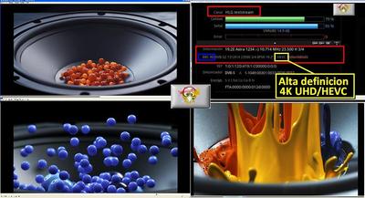

Unas fotos.

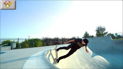

La misma demos que por Astra a 19'2ºE y 28'3ºEste.

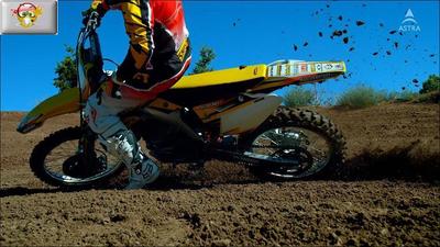

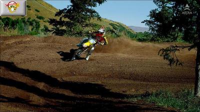

Al arrancar la demos de la moto, el sonido se entrecorta/tartamudea, tanto en la TV que solo tiene audio, como en PC con sintonizadora de satelite, en el video capturado tambien.
En streaming al deco DUO2 en red de 1Gbs con un PC dual 1800MHz., solo puedo reproducir 15segundos antes de que se reinicie el PC al no tener potencia, necesitaria un I5 de segunda generacion minimo y no lo tengo.

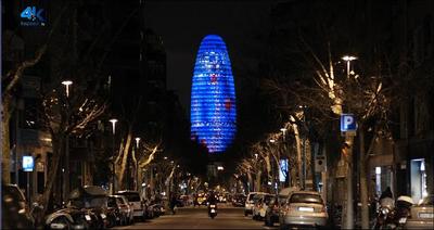

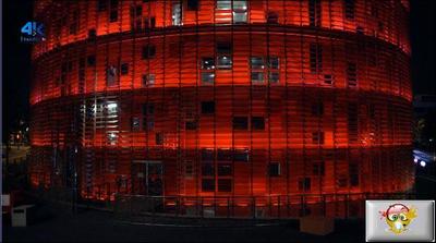

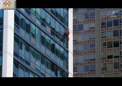

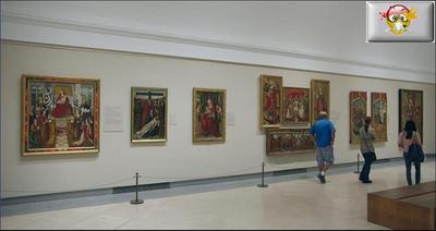

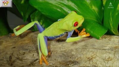

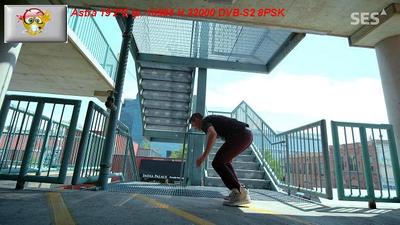

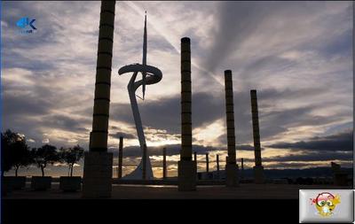

Imagenes de Eutelsat 28A-Astra 2A/2E/2F a 28.3ºEast, 12441 V 29500 3/4 DVB-S2/QPSK HEVC Astra Ultra HD Demo.
PD: Buena pesca.img_a3636.gif

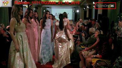

Fasihon 4K 11111 H 22000 31-10-2015

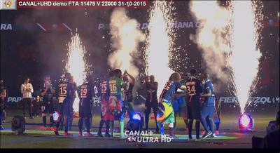

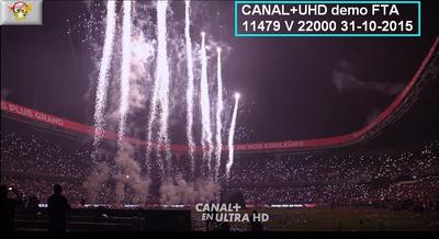

CANAL+UHD demo FTA 11479 V 22000 31-10-2015
PD: Unas pescas de esta noche (sin TV/deco 4K ).img_a6777.gif

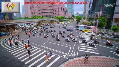

En el satelite Astra a 19'2ºEste, en 10862 H 22000 2/3 DVB-S2 8PSK.

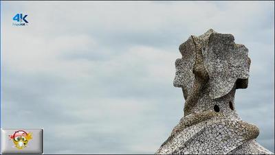

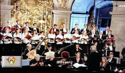

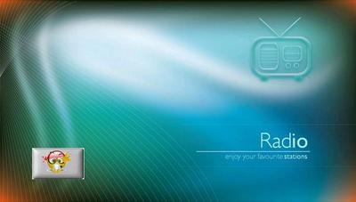

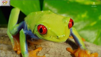

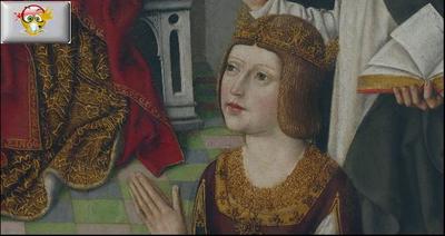

Si tienes un deco o una TV que soporte 4K (UHD), una demos mas para ver al emitir en abierto/fta (de momento).
Canal de datos en nuestros decos normales, pero pasando a TV con el editor de canales, algunas fotos de la demos que emiten (grabadas en el deco y vistas en el PC).

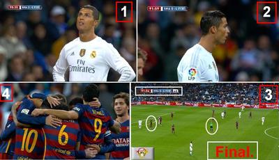

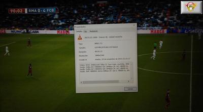

Quieres ver el partido Real Madrid y Barça a 4K(UHD) de resolucion? aqui unos minuto.
Para el que quiera ver unos minutos de los eventos, aqui estan los ficheros generados del partido del Real Madrid y del Barça, tambien un minuto de Fashion4K (pase de modelos:-)), con el truco de grabar en el deco y ver en el PC.
Son ficheros.ts, si los subes al deco VU+Solo 4K los puedes ver en el deco, el resto, en el PC y con la resolucion del monitor del PC.a4540.gif
Cargado en un USB, tambien la TV 4K (UHD) lo puede reproducir, verificado en la Samsung 55H8500, pero el amigo Redsenator dice que sale a 1080.
Videolang no reproduce el video, solo audio.
Con MHP-HC perfecto, espero que tengas un I5 "pa" rrrriiiibaaaaaa.

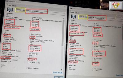

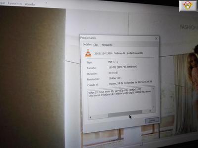

Comparacion de ficheros generados, Fashion4K y Overon4K.
Caracteristicas fichero Overon4K 3minutos.
Caracteristicas fichero Fashion4K 1minuto.
Fichero Overon 4K.ts 2 minutos que son 392.4MB.para descargar
https://mega.nz/#!U5MznQzZ!boLNNoFxIPOd1QIyb7uewbxNgxNeT1mG4jmV753rB0Y
Fichero Overon 4K.ts 3 minutos (final del partido) que son 639.6MB.para descargar
https://mega.nz/#!Qk02GaCZ!vTeWtqZjrlfbib97frVRKAFD3ClOpqkXiYXF3GSs-eg
Fichero Fashion_4K.ts 1 minuto que son 180.9MB.para descargar
https://mega.nz/#!Nlcm2RzJ!Qop6H4uc2ASdqL9U4Pch6xw50hANBhYR19gixUO3lRY
Mas fotos del partido.
PD: El dia que me guste el futbol sera la repera o es 28 de diciembre.a6701.gif

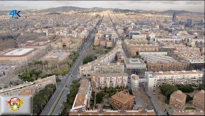

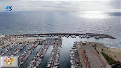

En Hispasat continua activo 1 tp con 2 canales gratis/fta donde podemos ver demos/emisiones 4K (UHD).
Estan activos desde antes de agosto del 2014, tp/frecuencia 10729 V 30000 3/4 DVB-S2 8PSK.

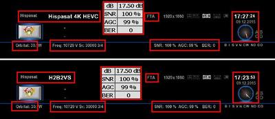

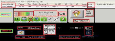

H2B2VS y Hispasat 4K HEVC, niveles y unas fotos.
Hispasat 4K HEVC.
H2B2VS.

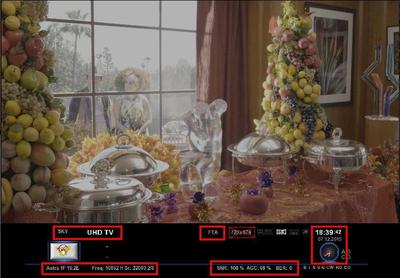

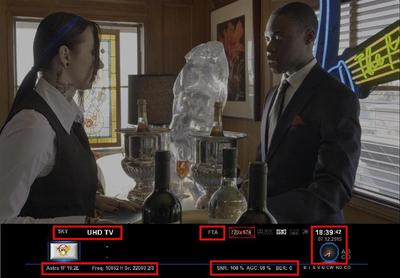

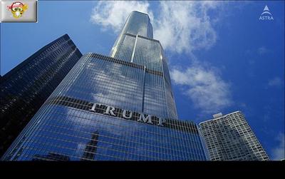

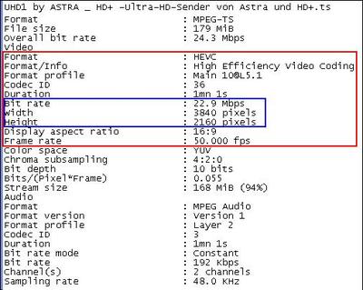

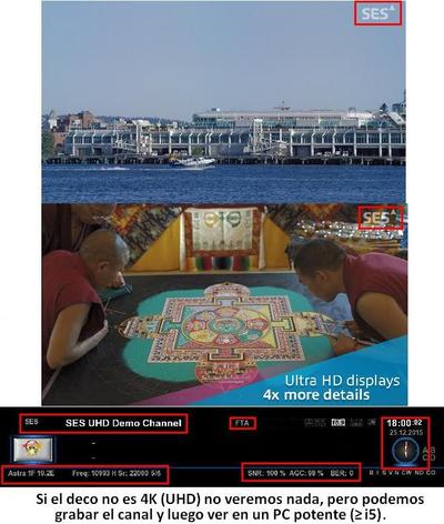

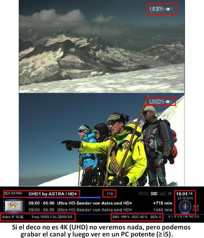

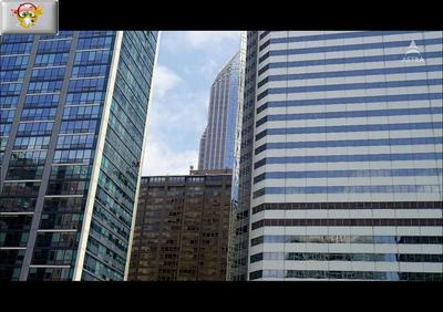

Para los locos del 4K (UHD) por el satelite Astra a 19'2ºEste, algo mas que demos.
HD+ "abre" el canal UHD1 de pago($) desde el 23 de Noviembre del 2015 hasta el 3 de Enero del 2016 (datos de la red).
Esta en 10994 H 22000 5/6 8PSK DVB-S2, tambien tenemos las demos de SES Astra en el mismo tp (como siempre desde hace años).

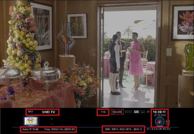

El que tenga una TV/deco 4K (UHD) y pueda sintonizar este canal, disfrutara de los eventos que emite.a4540.gif

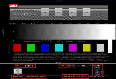

Unas fotos de esta tarde.
UHD1 by ASTRA/HD+
SES UHD Demos Channel.
