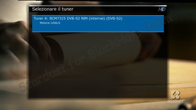

Sul retro, la dotazione connettori si presenta davvero ricca e generosa. Da sinistra, il tuner dvb-s2 BCM7325, seriale per eventuali flashing di emergenza, una scart.

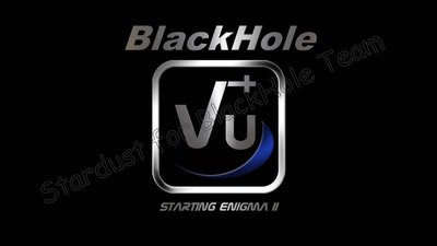

Nella prova tecnica in questione è stata usata come immagine naturalmente l’ultimissima Blackhole 1.4.1, che esalta al massimo le prestazioni di questo prodotto. Nel giro di pochissimi minuti, dopo una prima configurazione iniziale, il prodotto è già pronto all’uso. Il boot è molto veloce e il decoder, con a bordo una cpu 333mhz, garantisce prestazioni davvero soddisfacenti.
Il tuner dvb-s2 si comporta benissimo. I canali, che siano sd o che siano hd, sono visualizzati sempre con rapidità, il segnale è sempre stabile ed alti livelli, e non esistono problemi di sintonia fallita o quant’altro, che hanno invece afflitto alcuni diretti concorrenti.

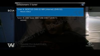

Il tuner usb digitale terrestre rappresenta indubbiamente la funzione più interessante nel nostro vu+ insieme alla blackhole. Oltre al classico tuner interno infatti, potremo montare in qualsiasi momento sul decoder un tuner usb esterno, semplicemente selezionando da menù l’apposito driver e installandolo. I driver per i tuner sono sviluppati costantemente e ne sono sempre presenti di nuovi, grazie al lavoro costante del team Blackhole che garantisce una funzionalità impeccabile di questa feature. Una volta installati i driver, il tuner usb comparirà nel menù di scelta come un comunissimo tuner interno e potremo procedere alla ricerca dei canali. Niente misteriose sparizioni audio, niente rallentamenti, non esistono problemi. Con Blackhole Vu+ tutto è come deve essere e il tuner esterno lavora alla pari di quello interno, e grazie all’hardware del decoder, saremo in grado di poter visionare canali digitali terrestre in hd, anche se il tuner che andremo a montare non prevede la sintonizzazione di questi ultimi. Va specificato che tale funzione di tuner esterno usb non è prerogativa della sola Blackhole, ma è con quest’ultima che ne viene garantito il funzionamento, essendo Blackhole il team che lavora con più impegno per garantire il massimo numero di dispositivi compatibili e poterli integrare con facilità estrema. Nello screenshot in questione ho montato una Avermedia A867.

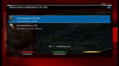

La configurazione della rete avviene non solo attraverso la classica porta LAN, ma anche attraverso wireless. Sebbene infatti vu+ non abbia wireless lan interno, nulla è precluso: potremo integrarlo così come il tuner digitale terrestre esterno. E’ sufficiente inserire una penna con chip RT73 o ZD1112, compatibili con Vu+, per ottenere oltre al classico pannello di settaggio LAN, un ulteriore pannello WLAN. Soluzione indubbiamente preferita da tutti coloro non hanno possibilità di passare cavi LAN, o che vogliono risparmiare i soldi per l’acquisto di powerline adapter.

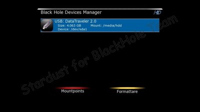

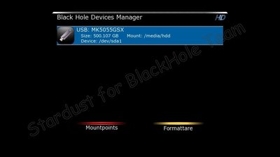

Non è previsto montaggio di un hard disk interno nel Vu+ Solo, ma questo non rappresenta assolutamente un problema. Potremo montare in qualsiasi momento un hard disk usb, e anche in questo caso Blackhole ci verrà in aiuto. Tutto quello che dovremo fare infatti è inserire l’hard disk in una porta usb, e dal pannello devices manager, formattare il dispositivo ed effettuare la mappatura dello stesso in /media/hdd. Nel giro di tre minuti, il nostro hard disk usb è installato e perfettamente funzionante! Senza usare scomode ESATA che richiedono alimentazioni supplementari ma soprattutto, ulteriori esborsi economici visto che i box ESATA non sono così diffusi come il protocollo USB.
La versatilità di blackhole con il pannello devices manager ci consentirà se lo vogliamo anche il mount di una semplice pen drive come storage per le nostre registrazioni, nell’illustrazione in foto ad esempio ho montato come hard disk una pen drive di 4gb. Non è quindi strettamente necessario un hard disk per archiviare le nostre registrazioni.

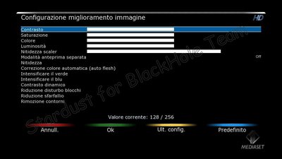

La qualità video e audio, è in linea con i diretti concorrenti, anzi occorre sottolineare che su Vu Plus è completamente assente il problema dell’audio basso sui canali hd, che al contrario hanno un volume perfettamente allineato rispetto a quelli sd. Sul video disporremo di una quantità infinita di parametri, per cui saremo in grado di poter regolare l’immagine a nostro gusto e piacimento.

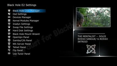

Il vastissimo blue panel ci consente di accedere una spropositata quantità di opzioni, qualunque cosa vorremo fare con il nostro Vu+, potremo farla. Cron manager, gestione avanzata dei dispositivi, server samba, server cifs, server nfs, openvpn , usb tuner panel sono solo un esempio di cosa ci può offrire un Vu+ equipaggiato con una immagine del team Blackhole.

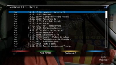

Ovviamente sarà possibile ricevere anche epg settimanale per tutte le emittenti che vogliamo, anche per grossi provider, e a differenza di altre immagini, non sarà necessario installare alcun plugin esterno. E’ tutto già integrato, e Blackhole è l’unica sulla piazza a fornire un servizio del genere già integrato all’interno.
