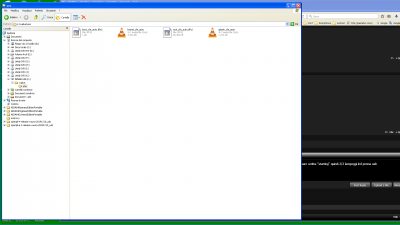

Posta qui la struttura di quanto contenuto nella cartella vuplus.

questa è la struttura dei file nella chiavetta.
