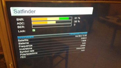

Ciao a tutti, vi spiego in dettaglio il problema:
una settimana fa decisi di provare un giorno l'immagine Openpli ,tutto ok ma non riuscivo piu a vedere i canalei satellitari,anche i free.
In prativa il segnale è sempre alto come prima ma adesso ho una spunta su "lock" in verde (sinceramente non ricordo se l'avessi anche prima).
Provo un'mmagine Italiana e il problema resta, rimetto la BH 3.0.1 ma niente da fare.
Pensate sia questo il motivo ("la spunta sul Lock) o anche sul vostro decoder è spuntato?
Ho letto in rete che dovrei aggiungere un nuovo file satellite.xml ma è strano perchè non ho toccato nulla a parte caricare,come faccio ogni settimana, i setting vhannibal.
Li carico da anni almeno 3 volte al mese ma non mi era mai successo e cmq, flashando per rimettere la BH ,si dovrebbe essere ripristinato anche il file in questione o sbaglio?
Nel caso invece fosse davvero corrotto file satellite.xml :
sapreste dirmi dove scaricare il piu recente?
E poi, non dovrebbe ricavarlo dopo aver fatto una ricerca automatica?
Ho provato a farla 2-3 volte e non cambia nulla.
Inoltre ho anche flashato 2 volte e provato anche con altre 2 immagini è il problema resta.
Spero qualcuno possa aiutarmi a risolvere, bye bye!
Ps:ho un SOLOSE.

Non è che è il tuo impianto ad avere delle rogne? Tipo LNB supttanato ? Anima del cavo SAT lato box troppo corta (la butto lì) ....
Mi sembra strano che tutte queste immagini segnalino lo stesso problema.
L'unico "lock" che ricordo di aver visto è durante l'uso del SatFinder, che con il vedere la TV centra ZERO.
In altro foro mi hanno illuminato dicendomi che "lock" significa agganciato in gergo sat.Nessun problema ai cavi,il segnale è ok e tutto questo è successo da quando ho voluto provare openpli.
Il prolema resta cmq....
