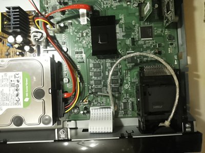

Il nostro amatissimo Vu+duo2 ha tre usb, due dietro e una davanti.
Quella anteriore come sappiamo è coperta a filo dallo sportellino, per cui è impossibile utilizzarla se non per usi temporanei, pena lasciare lo sportellino aperto.
Per ovviare a questo problema ho effettuato una piccola semplice modifica che mi permette di utilizzare l'usb anteriore anche a sportellino chiuso.

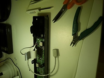

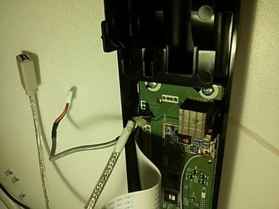

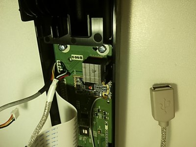

Ho tagliato un prolungo usb, ed ho utilizzato la parte con l'usb femmina.
L'ho spellato, e ne ho saldato i fili sulla scheda elettronica del pannello frontale come da foto
Ho messo una fascettina
Ho rimontato tutto

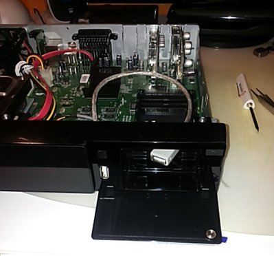

Ho fatto uscire l'attacco usb dallo spazio previsto per le cam (i due slot per le schede rimangono liberi).
E' consigliabile fascettare l'inizio del cavo in modo da non muovere mai la parte dal lato saldato.
Chiedete pure per eventuali dubbi!!
