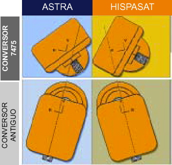

Por si acaso, al ponerla en el motor, ajustaste el LNB para ser usado con motor??
Recuerdas la posicion del LNB cuando la tenias como fija mirando de frente la antena.?
Algunos viejos LNB no se ajustan como los "normales" y cuando los pones en motor, puedes tener problemas.
En general tendria que estar a la 6 cuando la antena esta a 0º (cero grados) montada en el motor, luego al pone en Astra ó Hispasat, el motor le da el angulo correcto al LNB.
Algunos viejos LNB's para Astra19E se ajustan a la 6, otros para Hispasat a las 4 y para Astra19E a las 5 (mirando de frente la antena siempre), no es coña, estos para motor no valen.
Una foto de estos chistes, el antiguo ok, el nuevo Televes, por suerte, esto es muy viejo, como la antena es de 60cm, puede que sea "viejo" el LNB.
