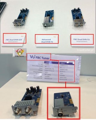

No. Il VU+UNO 4K può solo montare il sintonizzatore FBC.
Attualmente hai solo DVB-S2/DVB-C.
Il modello annunciato in Anga2017 è solo DVB-T2 e al momento non è commercializzato.
Chiedo ad un amico in un negozio per il modello DVB-S2X e questa settimana confermo che i 2 modelli non lo sono.
Il sintonizzatore FBC DVB-T2 quando questo, solo doppio, come indicato dal partner.
No. El VU+UNO 4K solo puede montar tuner FBC.
Actualmente solo tienes DVB-S2/DVB-C solamente.
El modelo que se anuncio en Anga2017 solo es DVB-T2 y no se comercializa en estos momentos.
Pregunto a un amigo en una tienda por el modelo DVB-S2X y esta semana confirmo que nones los 2 modelos.
El Tuner FBC DVB-T2 cuando este, solo doble/twin, como indica el compañero.
