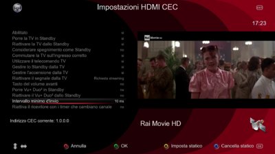

Guarda, per ora non ho BH installata ma il plugin non dovrebbe presentarsi troppo diversamente da questa schermata di OBH, visto che il plugin è lo stesso.
Oppure, allegaci la tua ;)
