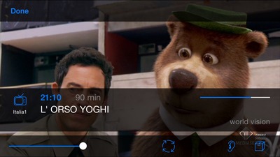

Come app uso telly's mote
Allora rimuovo tutte le porte aperte.
Dissocio rete ri associo.
E funziona tutto.
Motivo?
Funziona anche lo streaming perfettamente e con 1 secondo
di differita solamente
