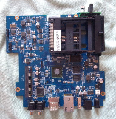

Scaldicchia, quindi lo ho aperto:D
il dissipatore fa pietà, peccato che non lo ho fotografato, inoltre il sistema di aggancio in soli
due punti, non è la soluzione più indicata.
Meglio era se era fissato in tre punti, non ballava sopra il chipset come fa adesso!!
Noto ora vedendo la foto, quei smd a sx. della cpu, stanno cambiando colore!
La pasta termo-conduttiva, dopo soli 2,5 mesi, era cotta ( vedi foto) :)
Ci ho messo un po di arctic silver, e lo ho richiuso, per il momento.
Vedo se trovo un dissipatore migliore, oppure ci si potrebbe attaccare una ventolina nella parte inf. del coperchio sup. che aspiri un po di calura.
