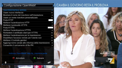

Ma puoi fare streaming anche non transcodificato anche da remoto. Le impostazioni sulle porte le decidi nel plugin OpenWebInterface.

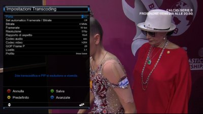

1) Se non clicchi su avanzate, certo. Ma se lo fai, puoi controllare tutto.
2) Ti posso mandare le mie impostazioni (a parte le porte, ovviamente), con cui mi funziona tutto, sia non transcodificato che sì. A casa, ovviamente, non mi serve la transcodifica.
se clicko su avanzate nn succede niente, però se cambio il valore oltre 1mbit mi dà una specie di errore encoder...
grazie, manda pure le impostazioni!
Le impostazioni te le ho già mandate: sono nella 2° schermata.
Che significa che non succede nulla? Con il pulsante BLU da dentro il plugin?
se premo avanzate nn succede niente come ho già detto e se scorro il bitrate oltre 1mbit esce questo errore.
