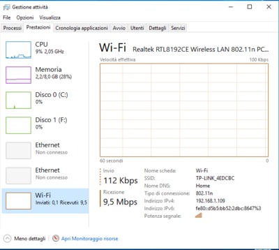

Ho provato a vedere quanto occupa un canale Full hd mentre lo guardo sul mio pc trasmesso sulla lan dal decoder:
varia tra i 9.5 Mbps e i 6.4 Mbps
con la fibra dovrei riuscire a caricarlo ?
