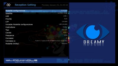

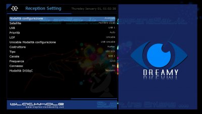

Al cavo che arriva in camera era connesso un VU+ Duo2 configurato per utilizzare le frequenze SCR 1 e 3 (come segue).

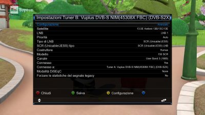

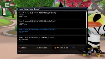

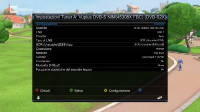

Al suo posto, ora ho collegato un VU+ Duo 4K SE così configurato:
Quello che non ho ancora capito, nella mia assoluta :secret: ignoranza, è questo:
1) Le configurazioni del nuovo decoder sono corrette?
2) Per poter utilizzare tutti 8 i demodulatori del tuner FBC, devo cambiare illuminatore e/o modificare l'impianto, in qualche modo?

Per sfruttare tutti 8 modulatori dovrai sostituire l'illuminatore con uno di tipo dcss + SCR
Le frequenze dcss le userai per vu+ quelle SCR per SKY.
Adesso che hai due frequenze SCR libere e il cavo è collegato su A configuri il modulatore A e C il modulatore B metti non configurato.
p.s. Se hai intenzione di sostituire il decoder My SKY HD con il nuovo SKY Q quest'ultimo usa solo frequenze dcss e potrai sfruttare solo le 4 frequenze SCR per il VU+

In sostanza, se non ho capito male, in generale vale l'equazione 1 demodulatore = 1 frequenza (dcss e/o SCR). Giusto?
[...] Adesso che hai due frequenze SCR libere e il cavo è collegato su A configuri il modulatore A e C il modulatore B metti non configurato.[...]
Questa è la parte della tua risposta che non ho proprio capito.
Perché dovrei configurare i demodulatore A e C e non A e B, come ho fatto?
I tuner FBC sono tuner che, fisicamente sono singoli ma virtualmente sono multipli.
Tutti quelli in cui vedi scritto FBC automatic (che non significa nulla, sarebbe meglio che la dicitura fosse o "Not configured" o "not active") sono i tuner virtuali da "connettere" al tuner fisico.
Se hai un LNB dotato di n canali SCR, per esempio, configuri il tuner fisico con uno dei canali SCR e come "non connesso", ossia "Connesso a: NO".
Tutti gli altri li "connetti" al tuner fisico scegliendo un canale SCR (anche detto UB, user band) diverso.
Attenzione agli splitter (c.d. partitori): io per l'SCR ho sempre usato quelli specifici SCR, per sicurezza ma, recentemente (stimolato da un'osservazione di @angelofsky1980 ) ho fatto una prova con alcuni non specificamente SCR e facendo caso alle frequenze indicate nello splitter stesso: alcuni miei splitter erano limitati ai 915 Mhz circa e non vanno bene per l'SCR. Solo uno che arrivava fino a 2400 Mhz è riuscito a pilotare il segnale SCR come i miei splitter Inverto.
