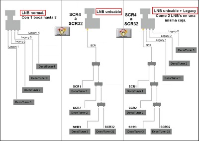

Los LNB unicable si permiten hacer lo que quieres, asi de sencilla es la respuesta.
Cada SCR del LNB es un canal de comunicacion con el LNB, el deco usando comandos similares a DiSEqC le pide tal frecuencia/polaridad/banda y luego el LNB manda lo pedido en el canal de comunicacion seleccionado.
Los tienes de 4SCR, de 8SCR, 16SCR, 24SCR hasta 32SCR

Una foto de los SCR que van por el cable al usar un LNB unicable.
Tipos de LNB.
LNB normal como el que tienes, de varias salidas...........LNB unicable..............................LNB mixto (unicable + LEgacy).

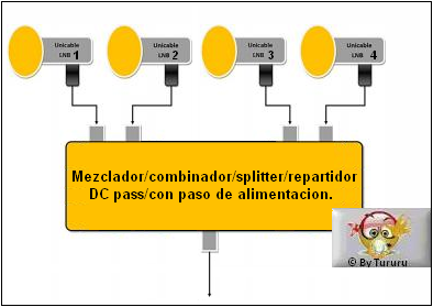

Tranqui, en españa ya lo miramos para instalacion individual, un ejemplo con 4 satelites.
Como digo, el tema esta mas que mirado.
Para 4 satelites queda asi en el tejado.
Para 4 satelites.
En el LNB 1 programamos estas frecuencias.

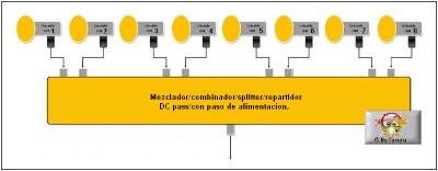

Para 8 satelites.

Para 2 satelites lo venden en ebay, consulta si te pueden programar como indico para 8 satelitelites, el programador necesario (alimentador y conexiones), aparte del PC son 150€uros redondeando.
En el tejado, en lugar del splitter/repartidor con paso de alimentacion (DC-pass) de 6, va uno de 8 y tema solucionado, el dibujo tardare un poco mas, para 4 lo tenia preparado desde hace 2 años.
Quedaria asi en el tejado, necesitas meter el splitter en una caja estanca de exterior.
No es problema las perdidas del splitter, abajo, depende del receptor, necesitas un splitter de 2 en el caso de usar un VU+Ultimo4K/VU+DUO4 al tener loop/bucle interno.
Con otros decos, tendrias que poner un splitter de 4 salidas para dar servicio a 4 sintonizadores/tuner.

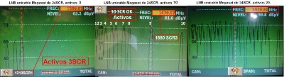

En casa uso el Megasast II LNB unicable Diavolo de 24SCR (toco crear sus datos para el fichero unicable.xml).
8SCR al VU+Ultimo4K, 8SCR al otro VU+Ultimo4K, 4SCR al VU+DUO2 y dejo 4 para pruebas/otras conexiones, por eso la foto de 20SCR funcionando por el mismo cable
Con los 20SCR, el cambio de canal es 1 segundo mas lento +/- comparando cuando utilizo 8SCR.
