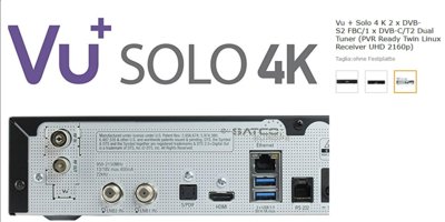

Allego due foto con la vista posteriore di due decoder vuplus :
Nel VU + Solo ci sono gli stessi connettori che ho nel mio vu+duo, cioè sat "A" sat "B" e terrestre ingresso/uscita.

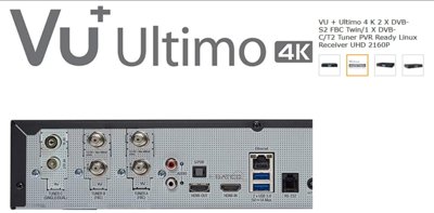

Nel Vu + Ultimo i connettori terrestri sono come nel VU + Solo, mentre i connettori sat sono 4,
cioè 2 per tuner "A" e 2 per tuner "B"...ma io ho soltanto 2 calate...a me 2 connettori sat rimarrebbero senza
cavo.
A cosa servono 4 connettori sat ? Forse a chi ha da collegare 4 parabole ?
VU+Solo 4K 2 X DVB-S2 FBC Twin e 1 X DVB-C-T2 Tuner_cr.jpg VU+Ultimo 4K 2 X DVB-S2 FBC Twin e 1 X DVB-C-T2 Tuner_cr.jpg
Guarda VU+Ultimo4K e VU+DUO4K.
VU+Solo 4K non supporta ciò che desideri.

¿Para qué son 4 conectores sat (F)? Tal vez, ¿quién tiene 4 parábolas para conectarse?
Algunos si, todo depende del uso que le des al equipo.
Alcuni sì, tutto dipende dall'uso che dai alla squadra.
El VU+Ultimo4K admite 3 slot/placas.
2 FBC de satelite, con 4 bocas y 16 tuner.
1 Normal para Television Digital Terrestre de 2 tuner (normalmente), pero puedes poner otro tuner de satelite (con 2 tuner).
El VU+DUO4K admite 2 slot/placas.
Tambien puedes poner 1 FBC de satelite, con 2 bocas y 8 tuner y un tuner FBC de cable/Television Digital Terrestre.
VU+Ultimo4K supporta 3 slot/piastre.
2 FBC satellite, con 4 bocche e 16 sintonizzatori.
1 Normal per Digital Terrestrial Television di 2 tuner (normalmente), ma è possibile aggiungere un altro sintonizzatore satellitare (con 2 sintonizzatori).
La VU+DUO4K supporta 2 slot/piastre.
Puoi anche mettere 1 FBC satellitare, con 2 bocche e 8 sintonizzatori e un cavo FBC/sintonizzatore TV digitale terrestre.

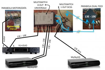

Riassumo come è fatto il mio impianto che è composto dal vu+duo e due parabole.
Alla prima parabola (con dual feed 13E/19E) è collegato con una calata dedicata, il tuner descritto nel menù BH come "A" (connettore LNB1 INPUT)
Alla seconda parabola (motorizzata Stab 100-usals) è collegato con un'altra calata, Il tuner descritto nel menù BH come "B" (connettore LNB2 INPUT)
Ho anche un tuner terrestre su pennetta USB, descritto nel menù BH come "C".

IMPIANTO E DECODER
Ricordo che il mio impianto sat è composto da due parabole.
- una fissa dual feed 13E/19E (cablata su un multiwsitch Elcon SNL 908 con 8 uscite che restituisce il segnale 13/19 mediante più calate nelle varie stanze della casa.
- una motorizzata
Nel soggiorno ho il vuo+duo collegato ad una di queste calate 13/19 (tuner A) ed alla calata della parabola motorizzata (tuner B).
Prima di mettere le mani sugli LNB credo sia necessario tener conto anche dei 2 decoder MySkyHD (principale e multivision) che ho in casa.
il principale sta nel soggiorno accanto al vu+duo collegato a ulteriori due calate 13/19 del multiwsitch Elcon SNL 908.
Il multivision sta in un'altra stanza con un'unico cavo proveniente da un multiswitch dCSS Unitron dcss-41.
Questo multiswitch dCSS è stato collegato in modo "passante" sui 4 cavi dell'LNB 13e della parabola dual feed, e permette di sintonizzare 2 canali contemporaneamente (uno in visione ed uno in registrazione).
Ho descritto il dettaglio "impianto / decoder" perchè è necessario che le modifiche agli LNB tengano conto della compatibilità con il decoder MySkyHD.
Allego uno schema affinchè con le figure sia più chiaro com'è fatto l'impianto.
DOMANDE
Considerato il mio impianto sat e volendo sostituire il vu+duo con un DUO4K oppure ULTIMO 4K, quali LNB universali dovrei sostituire con LNB dcss ?
- parabola dual feed : forse mi conviene mantenere i due LNB universali e sostituire il multiswitch Unitron dcss-41 con uno analogo ma con più uscite ? Avendo più uscite dcss una potrei dedicarla al tuner A del DUO4K oppure ULTIMO 4K.
- parabola motorizzata : Gli LNB dcss sono compatibili con la gestione del motore ? Qualcuno ha già una parabola motorizzata con LNB dCSS ?
mi scuso per la lunghezza dell'esposizione, ma l'argomento è complessso e non sono riuscito a scrivere meno di così.
I due MySky hanno supporto SCR vero?
Qui la cosa si complica, o si fa più appassionante :D dipende dai punti di vista.
Chiaramente il top sarebbe quello di trasformare tutto l'impianto in SCR/DCSS così da poter eliminare qualche componente e rendere il tutto più semplice.
Ho frugato un pò in giro sul web cercando un qualche miscelatore/multiswitch che acettasse SCR/DCSS in ingresso e ributtasse in output 2+ uscire SCR/DCSS ma al momento non ho trovato nulla....
Yes. La mia 70cm motorizzata HH-390 CT monta un LNB DCSS a 24 uscite.

MySky principale
Come cablaggio il MySky principale è collegato a due distinte calate del "grande" multiswitch (quindi 2 calate della parabola 13/19 avente LNB universali).
Come settaggio nel MySky le 4 voci presenti in menù>configura>impianto sono così settate
tipo impianto > 1 LNB
tipo LNB > universale
satellite > EUTELSAT
alimentazione LNB > ON
*con questo cablaggio/configurazione riesco a sintonizzare 2 canali contemporaneamente (uno in visione ed uno in registrazione).
MySky multivision
Come cablaggio il MySky multivision è collegato all'unica singola calata del "piccolo" multiswitch dCSS Unitron dcss-41.
Come settaggio nel MySky le 4 voci presenti in menù>configura>impianto sono così settate.
tipo impianto > SCR
tipo abitazione > singola
canale (porta 1) > 1
canale (porta 2) > 2

Trasformazione impianto :
parabola fissa dual feed 13/19
La parabola fissa dual feed 13/19 ha due LNB INVERTO IDLP-401QTL White Tech Universal Quattro LNB 40mm.
Dato che la sostituzione dei 2 LNB dual feed è ostica e da approfondire, rimango in attesa di qualche dritta dai più esperti.
avendo il conforto di angelofsky che ha una motorizzata con LNB dcss, vorrei procedere alla sostituzione dell'LNB universale con uno dcss.
