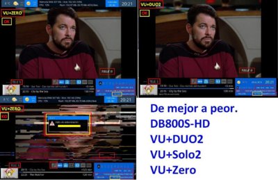

Ho degli strani squadrettamenti su alcuni canali a volte si a volte no, da cosa può dipendere visto che con la stessa antenna con un modesto 800 se hd non li ho?
Salve
Scrivo dopo un po per vari motivi.
Ho scoperto il perchè e cioè se il mio cellulare è in 4g succede se lo metto in 3g no.
Come si può ovviare?
Thanks

In Astra a 19 ° E una frequenza molto disturbata dai canali analogici, 12480V27500 3/4
Una foto di test su diversi ricevitori ha interferito con il telefono di casa (DECT).

Il cavo funge effettivamente da antenna, se la frequenza utilizzata dal telefono corrisponde, diventerà cieco.
Quando eseguo ricerche cieche, vedo che il telefono è a 1 metro dal ricevitore / cavo, senza questa precauzione ho 3 tp di astra che possono essere saltati senza vedere i canali.

El cable soporta muy bien, lo que no soporta es el blindaje de los tuner del receptor, por eso el vU+zero las sufre.

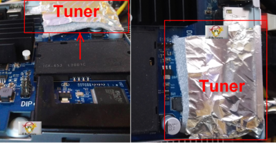

assurdo che decoder di fascia alta come i vecchi Vu+ non abbiano una schermatura sul tuner...
potrebbe servire rivestire l'involucro di plastica(!!!) del tuner con del nastro adesivo in alluminio? ...ovviamnete facendo attenzione a non provocare corto-circuiti altrimenti rischi di dover buttare il decoder nella spazzatura

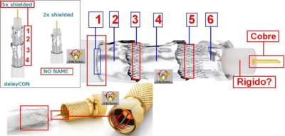

Foto.
Cavi Unbranded Classe A / 130dB contro le interferenze mobili, hanno fino a 5 livelli e vendono cavi con dati rari che danno il cavo uguale (per HD, per 3D, 4K), dati importanti come perdite a cui frequenze, non è in nessun modo e sono cavi di 33dB-38dB o più nelle frequenze satellitari.
Ma se dicono che sono cavi da 17dB ?? non mentono, ma non dicono quanto spesso, in molti casi a 470 Mhz, il canale TV 21, il cavo a bassa perdita a questa frequenza perde 10dB.

La VU+Solo2 ha i 2 sintonizzatori nel circuito stampato e non hanno schermatura, ma con la copertura metallica dell'attrezzatura, è sufficiente.
La VU+zero simile, essendo il tappo di plastica, non ha superato lo stesso test del resto dei ricevitori, la foto è reale.
La soluzione, che si indica, schiuma e uno strato autoadesivo in alluminio con connessione di massa.
Nastro autoadesivo in alluminio per condotti di climatizzazione.
Fine dell'interferenza

Foto.

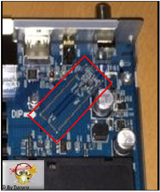

Il circuito è pronto per mettere una copertura che scherma l'accordatore, ma non lo è, sono pochi centesimi, ma un sacco di soldi.
El circuito esta preparado para poner una tapa que blinda el tuner, pero no esta, son unos centimos, pero mucho dinero.
Foto VU+zero.
