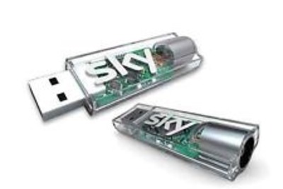

(Con quella di Sky led blu (non so se A o B) però funziona bene

Se le hai provate entrambe e la A867 riesce a funzionare su ogni canale, non vedo perchè disfartene.
L'altra invece non l'ho mai sentita e avrei bisogno del file di debug generato con quella pennetta collegata per capire che cosa è... poi dopo potrei dare un parere :)

Ho postato entrambi i debug prima con quella di sky led blu (a867 credo siano i driver)
e l'altra con i driver RTL2838UHDIR

Tra le due, forse è meglio la A867, ma personalmente le considero due device del medesimo livello ovvero medio/basso.

Ho fatto un fix sulla Sky led blu. Tramite Telnet
