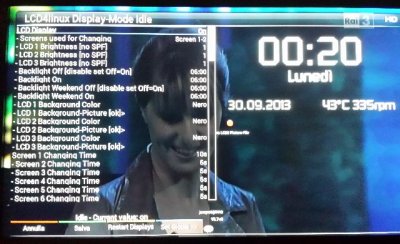

Mi sembra strano, che versione di LCD4linux hai?
Questa e' la foto della mia schermata del plugin, e a me l'LCD si spegne in standby se imposto l'opzione LCD Display su Off nel modo Idle ("Idle" ha anche un significato logico):
Scusami,ma ho appna visto la tua risposta,se io metto Display su Off nel modo Idle mi rimane sempre fissa l'ultima schermata anche cambiando canale.
Mi sai cortesemente dire come e dove impostare l'lcd per fare in modo che le info meteo siano quelle della mia città(in una config.dove è settato anche il meteo)....grazie
Quell'opzione serve per far spegnere il display in standby ("Idle"), cosa invece ti appare quando il decoder e' acceso lo devi impostare nel modo "ON", sono 2 modi differenti.
Si scusa ho visto....per il display infatti era in standby che lo volevo spento(non ci siamo intesi)no problem
