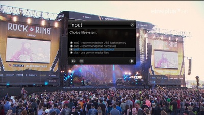

Aby Otworzyć multi Boot, należy wybrać EXT4 (File System) i naciśnij <OK>.
Twój USB pen drive powinien być sformatowany na obu partycji lub partycji (tylko dla jednej partycji). out.php?i=1003154_fig-14.jpg
