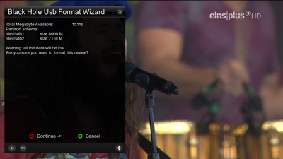

Nacisnąć przycisk <czerwony przycisk na swoim pilocie> (pilota), USB PEN DRIVE twój powinien być wykryty.
Naciśnij <czerwony przycisk> na pilocie (pilot zdalnego sterowania)
i wybierz liczbę partycji, które mają być creatred (I'll wybrać 2)!
Bo mam USB pen drive 16GB (1 część 8000 MB), drugi będzie miał wolne miejsce na pliku!
Po tym powinien pojawić się monit o sformatowanie (zainicjować) Twój USB pen drive.
Naciśnij klawisz> przycisk na pilocie RED to zrobić!
Rozbiory utworzone teraz musi być sformatowany

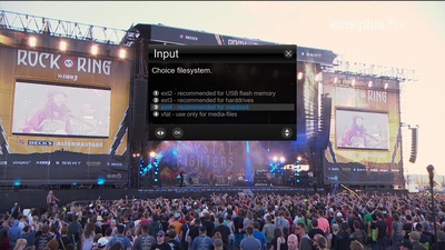

Aby Otworzyć multi Boot, należy wybrać EXT4 (File System) i naciśnij <OK>.
Twój USB pen drive powinien być sformatowany na obu partycji lub partycji (tylko dla jednej partycji).
