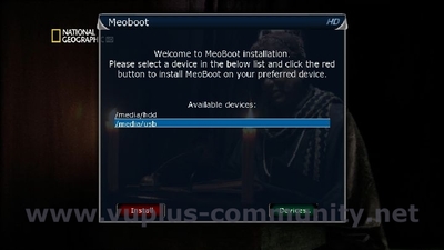

VU+ korzystanie z MeoBoot, trzeba zainstalować na urządzeniach (HDD lub USB Stick), sformatować go do EXT4 i zamontować go.
Można sformatować i zamontować urządzenie przez Black Hole Devices Manager.
Po zainstalowaniu urządzenia, trzeba ją włączyć, otwierając MoBoot przez Black Hole zielony panel i wybór preferowanego urządzenia używać do MultiBoot.
Po dokonaniu wyboru, trzeba ponownie uruchomić MeoBoot dla jej używać.

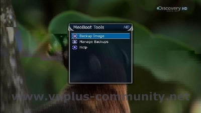

Będziesz mieć możliwość wyboru obrazu do następnego rozruchu (zielony przycisk), aby usunąć multibooting zdjęcie (yellou przycisk) lub użyć MeoBoot Narzędzia (niebieski przycisk).
Korzystanie MeoBoot Narzędzia, będzie można zrobić multiboot zdjęcia i Archiwizacja zarządzać te same kopie zapasowe (przywracanie i usuwanie).
