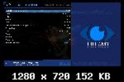

Ciao Kowalski_68, grazie per la risposta.
Fortunatamente è stato più semplice del previsto: ho impostato, per entrambi i tuner DVB-S2, Humax come Costruttore (invece del precedente Inverto) e magicamante ...
t1060083_1989.jpg​
Direi che ora va molto meglio, no? :yahoo:
E pensare che quello :oops: stordito del mio antennista mi aveva detto: "Non esiste proprio che un decoder chieda il nome della marca dell'LNB ... gli LNB sono tutti uguali ..." . :wallbash:
In effetti anche io non sono riuscito a capire che differenza ci sia tra un LNB Humax (Unicable/SCR) e un LNB Inverto (Unicable/SCR), sta di fatto che così funziona! :yes:
(se puoi qualcuno volesse spiegare se e quale differenze ci sono gliene sarei grato)

Probabilmente è una questione di frequenze e comandi SCR che cambiano tra i due brand.......
