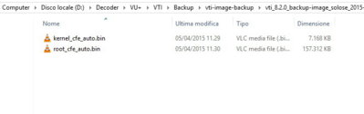

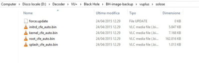

hier unten kannst Du der unterschied sehen zwischen eine bootfähiges image (BH)
und eine 'nur' full backup (VTi)
Stick FAT32 full formatiert
NUR Ordner vuplus mit Inhalt rein kopieren, kein .ZIP - .RAR oder änliches..

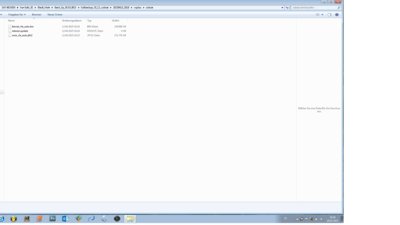

Mein Backup der SoloSE sieht so aus. Also es ist anders wie bei dir.
Möglicherweise ist das der Fehler.
Stick ist formatiert in Fat32 dann vuplus->solose->3Dateien
genau :)
fehlt der kernel initramFS (glaube) :)
lade dir eine image BH von solo se runter ...
ergänzen deine nicht vollständig backup ordner mit die fehlende files (2)
die tust du klauen von original image
initrd_cfe_auto.bin
splash_cfe_auto.bin
report ;)
