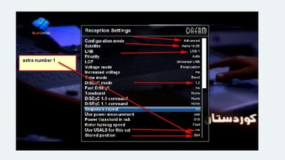

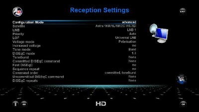

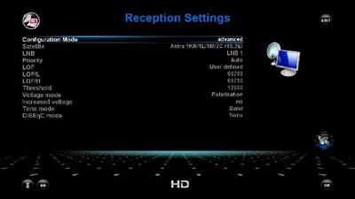

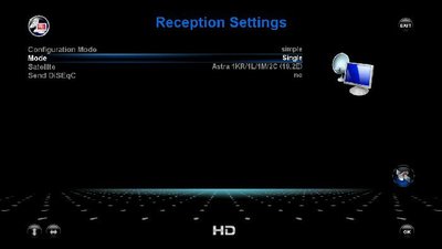

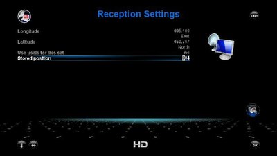

He comprado un vu+sólo 2 y cuando pongo la configuración sencilla en el satélite Astra 19.2E y búsqueda automática me encuentra apenas 60 canales luego cuando hago una configuración manual lo máximo que consigo son 214 pero al día siguiente pierde todos los canales a una nueva búsqueda pero a veces encuentra pocos. Es muy errático, la instalación esta bien, me la han comprobado con un medidor de campo y todo correcto, además con otro deco que tengo no hay problemas. La antena es comunitaria y he probado esta configuraciónes. bu4aba9y.jpgymymymy4.jpgahahyzy9.jpgu6a2yze2.jpg
Estas dos últimas son las que me recomendó el que me lo vendió, bueno lo mas parecido el recomienda estou8a6y3ab.jpg
Algien podría explicsrme como funciona esto un poco. Muchísimas gracias de antemano.

la antena comuniyaria es con motor?porque veo diseque mode 1.2.
en la primera imagen has provado poner yes en send diseque.
No. No es motor, ya lo sé pero es la configuración que me propone. Pero en simple y automática debería coger mas de 68 canales no?

el configuracion mode y el mode que mas opciones te dan?
no las puedo ver porque tengo image 2.1.1 y es un poco differente
Hola, ya puedes perdonar. Veras soy un poco novatillo. Estoy usando el tuner A, en configuración mode se puede seleccionar avanzado, single, no configurado y el mode single o varios lnb a/b, a/b/c, y así. En la página vhannibal hay un archivo de configuración dual en un zip, dices de usar el satélite.xml? Lista de canales? Blackhole trae una para instar por defecto. Podrias decirme alguna dirección donde conseguir estos archivos actualizados? De todas formas yo creo que esta estropeado ya que un canal que el día anterior tenia señal la pierde por completo la mañana siguiente. No sé. Espero instrucciones. Muchísimas gracias.

primero conecta el cable en tuner B.Quando viene solo un cable dela antena al descodificador tiene que estar en tuner B.simple y en el mode prueba lo todo si no sabes como esta instalada la antena.yo tengo diseq abcd,en a esta hotbird 13 y en b el astra19,2,c y d nolos tengo configurados.
El tuner A ponlo como loopthrough to tuner B.
