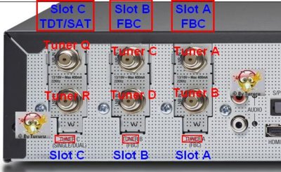

As you indicate DiSEqC 4x1, cable to tuner A (configure tuner B connected to tuner A), you already have 8 tuners, you do not need anything else.

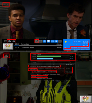

VU+DUO2 Astra a 28'2ºE haz UK desde Madrid, España, con antena Gibertini 125cm.

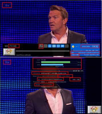

VU+Ultimo4K Astra a 28'2ºE haz UK desde Madrid, España, con antena Gibertini 125cm.
Tuner A, B, C y D.

I have now an average of 92% SNR and 76% AGC.

The bottleneck is DiSEqC 4x1, it only allows one satellite, but you can tune apart from the channel you have in Tuner A, other 7 tp of the same band and polarity that you have in Tuner A..

El cuello de botella es el DiSEqC 4x1, solo permite un satelite, pero puedes sintonizar aparte del canal que tengas en el tuner A, otros 7 tp de la misma banda y polaridad que tengas en el tuner A.
