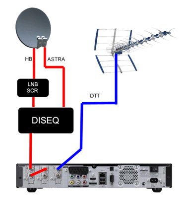

Ho fatto uno schema della mia attuale configurazione, potrò lasciarla tale e quale usando una sola presa del tuner sat doppio eliminando il cavetto di loop ?
Direi che non ci sono problemi.
Nel caso del tuner Dual DVBS2, avrai solo 2 ingressi quindi neinte loop-out.
