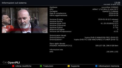

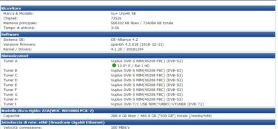

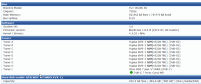

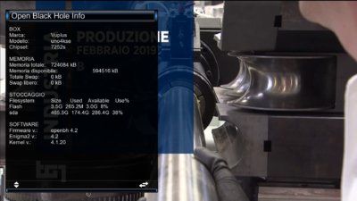

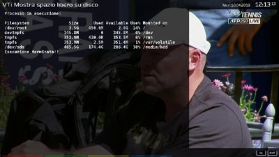

Ieri sono andato da un amico per vedere con i miei occhi quello che mi diceva al telefono e cioè che si voleva convertire a mettere una BH e ovviamente l'ultima,ma ho avuto la spiacevole sorpresa nel verificare che non gli vedeva l'HDD regolarmente inserito nello slot.
La cosa strana è che con l'immagine che aveva si vedeva regolarmente ed aveva anche registrato.
A questo punto ho cercato di farlo leggere ma l'unica cosa che si poteva fare era formattarlo quindi cancellare tutto.
Ho provato a mettere anche una precedente BH ma il risultato è lo stesso.
Incuriosito provo a mettere un'immagine diversa da quella che aveva e l'HDD lo vede regolarmente.
Provo una quarta immagine e l'HDD è sempre letto correttamente.
Quindi l'unica che non gli legge il disco è la BH (non ho provato la OBH),dove può essere l'inghippo?

Amico nunigaia se affermo quanto sopra un motivo ci dovrà essere,infatti la cosa è strana e a me a questo punto interessa sapere se è possibile eliminare l'errore che da la BH come nella prima immagine.
Sotto metto degli screen che provano quanto richiesto:
