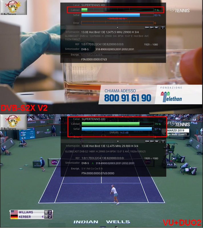

Aclarado esto, creo que tienes un tuner DVB-S2X version2, estos de momento tienen algun problema de driver y la calidad/AGC marca valores muy bajos estando bien la antena.

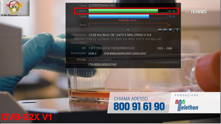

Unas fotos para comentar lo que digo.
Antena de 90cm al Hot Bird, con LNB de varias salidas, conectadas a un Tuner/sintonizador DVB-S2X version 1, DVB-S2X version 2 (seguramente el que tienes) y para comparar, niveles con otro deco/receptor de la misma marca como el VU+DUO2 y sintonizador DVB-S2 doble/twin.
Mira en las 2 primeros fotos el nivel de la calidad, luego mira el nivel de señal en todas, un valor mas preciso es SNR (dB) 14.5dB por ejemplo, pero ni eso si comparo con un medidor profesional.
PD:. Es otra imagen diferente.
