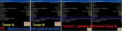

Here is the config that I put at the level of Tuner A.
Can someone do me a screenshot of your config and tuners?

No vi el post, es lo mismo para el Uno4K, Solo4K y Ultimo4K (8 tuner).:eek:
El LNB que tienes Dur-Line UK102 Unicable LNB, 4 unicable +1Legacy.
La configuracion del receptor que tienes no esta en el foro, similar, selecciona el LNB si esta en la lista, si no esta poner los datos SCR a mano (SCR 1 al 4, 1210/1420/1680/2040).
En la foto esta conectado el cable al tuner A y bucle interno al B, no necesitas el splitter externo, como solo tienes 4 SCR, configura el tuner D como SCR4 a 2040.

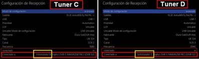

Hello, I am having a similar issue with my recently acquired vu+ uno 4k. I am using a LNB Inverto Unicable Quad 40mm 2 legacy. Followed instructions from the previous post but it does not allow me to connect to tuner A from the tuner C to H. I can connect tuner B to tuner A as shown in the previous images. Configuring tuners from C to H it does not offer tuner A to connect. I change the SCrR but when selecting option Connect To it only shows from tuner B onwards. With the previous configurations that I had, the deco has issues recording several channels at the same time. I am pretty sure that the config I have is not using the expected optimized config with the FBC and LNB unicable.

@Angel Martin
Mira si indica una sucesion de tuner para conectar.
Conectado....
A<=B<=C<=D<=Etc..
Segun imagen.
La foto de arriba es del VU+Solo4K y Openspa.
La sucesion en la conexion, es del Ultimo4K con VTI (funcionando ok) que tiene el mismo tuner que el Uno4K que tienes.

He intentado aplicar esta config a mi Uno4K y con el fabricante Inverto, para encontrar el modelo IDLB-QUDL42-UNI2L-1PP me exige seleccionar LNB Unicable, no puedo elegir Matrix Unicable como en las imágenes, y con la selección del modelo correcto sólo me deja configurar 4 SCR (del 1 al 4), por lo que he conectado A <= B <= C <= D, y como en las instrucciones indica no repetir los SCR, no puedo configurar desde E a H. Entiendo que debería configurar los 8 para aprovechar todo el potencial, no? He mirado la opcion User-Defined y no lo veo claro. En cualquier caso, con esta config de A a D, ha mejorado todo muchisimo y he puesto a grabar más de 10 canales a la vez... (no voy a llegar a tanto nunca yo creo), pero bueno, me gustaría saber cual es la configuración adecuada para optimizar mi instalación.

El problema es el LNB unicable que tienes/The problem is the unicable LNB that you have:
IDLB-QUDL42-UNI2L-1PP (50€-77€)
http://www.inverto.tv/upload/files/201706/594bc62fd5b7d-1498138159.pdf
Tiene 4 SCR y 2 salidas Legacy (heredadas), no tienes mas SCR.
El LNB que tienes se queda corto, tendrias que buscar otro con mas SCR.

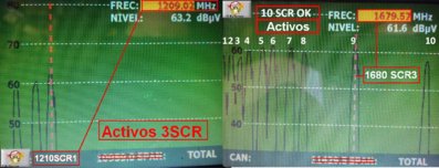

Si un tuner/SCR no se usa, se "apaga" y no hay actividad/comunicacion, tarda un "pelin" en activarse, si haces alguna prueba y vas activando SCR, puede que alguna vez diga "sin señal" y ni un segundo despues el canal este ok, al final dejo unas fotos de la comunicacion que baja por el cable, solo 3 SCR activos, a la derecha con 10 SCR activos.
Con LNB unicable, el tuner se configura en un SCR, el receptor le pregunta si tiene señal en tal frecuencia y antes que respoda el LNB, ya esta preguntando por otra frecuencia, en Astra a 19'2ºE, de 1400 canales, solo encuentra 80.
