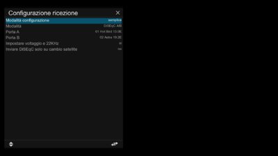

La porta la imposti tu dal menu Tuner & Ricerca Canali ...
TUNER lo ho aggiunto NON casualmente nel menu !!
