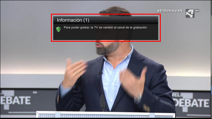

Repetimos, como todas las imagenes no son igual, si tienes este aviso como indicas, una foto.
Segun la foto, si pulsas ok, quita el cartel de aviso, nada mas, tampoco cambia de canal.
Del canal que ves al canal de la grabacion configurado/programado.

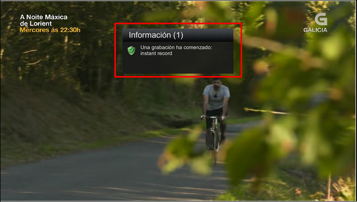

Si le doy a grabar el canal perfecto, sin problema.
Si ahora quiero cambiar de canal, no me deja a otroTP/frecuencia diferente.
Sale este aviso.
