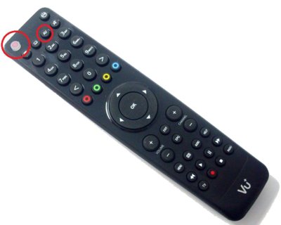

Salve ragazzi, Ho acquistato il vu+ zero. Ho una domanda fresca fresca: ma quando premo il tasto power è normale che questo non si illumini? Anche il tasto av non funziona.
Cioè mi spiego meglio: se premo Av non manda nessun segnale al decoder nè si illumina il led del telecomando e se premo il tasto power fa lo stesso. E' normale? Penso di no ma mi stanno venendo dubbi, magari ho saltato io qualche configurazione?

La tastiera del telecomando non è retro illuminata..quindi non si accende nulla quando schiacci un tasto
Il tasto AV suppongo tu lo possa usare solo nel caso che hai configurato il telecomando per pilotare una televisione..idem il tasto power a sinistra
Considera che questo modello di telecomando viene usato in tutti i vu+ di ultima generazione....

1). Il tasto TV e il tasto AV, come ti ha giustamente detto l'amico @Kowalski_68 , servono a pilotare una TV nel qual caso tu abbia configurato il telecomando Vu+ per pilotare questa ultima (vedi manuale fornito con il box o quello online disponibile qui nella sezione General HowTos).
