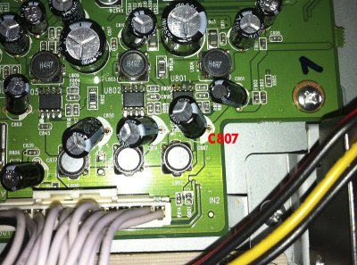

neuflashen geht gar nicht.habe inzwischen im internet gesucht und das problem hoffentlich lokalisiert,es ist zu 99% das kondensator C807 daran schuld.es ist bei mehreren user kaputtgegangen.
vielleicht hilft das jemandem weiter.
hier der hinweis,den ich gefunden habe:
just replace C807 220uF 16v with a newone or with 330uF 16v on motherboard
Replacing the C807 (with a 24V 220uF in my case) Low ESR mit 105°
ps:wie ich schon sagte,verwende vom anfang an das bh img,wie man damit umgeht ist mir gut bekannt,auch manuell installation.plugins hab ich so gut wie keine.
es ist ein hardwaredefekt,und ich vermute es werden weitere fälle dazukommen,wie man bei google schon sehen kann.

So ein Elko auszutauschen ist ja ein Kinderspiel wenn man einen Lötkolben hat. LowESR muss es aber bestimmt nicht sein. Ganz normaler reicht. 105° sind sie heute fast alle.
Wenn es dir nichts ausmacht beriche es uns hier nochmal ob es dir geholfen hat.
Habe heute selbst so einen Kandidaten gehabt.
Genau diesen Elko ersetzt und die Kiste lief sofort wieder an !!
so genau das war es auch bei meiner duo,man hat sicherheitshalber alle drei(nebeneinander) ersetzt und die box läuft wieder!
Hatte genaus daselbe Problem, rotes Licht VU+ lief nicht mehr an. C807 Elko getauscht (vorerst gegen 470uF) lief sofort wieder an.

3,5 jahre später hab ich wieder dasselbe problem.habe die box geöffnet und weitere aufgewölbte elkos gesehen.

Habe auch dieses Problem gehabt. Es wurden folgende Teile Getauscht und seit dem Läuft er wie geschmiert.
Teiletausch:
C807, C809; C814, C850, U801 und D12
Danach Flash neu Beschrieben, Bootloader und Firmware neu eingespielt und alles ist wieder gut.
