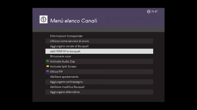

Duo 4K con OBH 4.2, non funziona in questo modo ...
Non funziona perché non è presente alcun ingresso HDMI nell'elenco dei canali, quindi non possiamo aggiungerlo al bouquet ....
Fine settimana mi prendo in po' di tempo e vedo.
Comunque sono SICURO di avere visto questa opzione su una immagine, anche se son passati un paio di anni
Inviato dal mio MI 9 utilizzando Tapatalk
devi prima abilitarla, tasto blu lungo
Purtroppo non ho ho visto, magari peggio non abbiamo la opzione per portare la HDMI nei bouquet canali.
Faccio delle altre prove, poi sentirò in giro come mai...
Potrebbe essere una cosa che non abbiamo mai avuto, ma non lo so per cerro,.

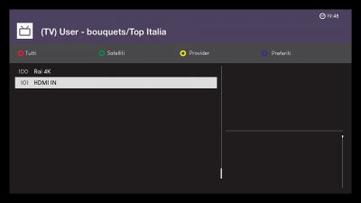

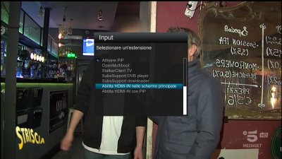

infatti non mi sbagliavo, esiste, ma noi non abbiamo questa opzione.
È un peccato, è una cosa molto comoda.
@Shiro -> @dpeddi -> @all ->
L'altra based codice vuplus.
La ho installata solo per verificare se quanto scrivo corrisponde alla realtà dei fatti...
fatti che mi danno ragione.
