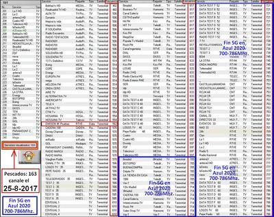

Estas son las pescas en Madrid, zona norte el 25-8-2017, con antenas apuntando a Torrespaña (Piruli), con vision del repetidor a 20KM. y resto de canales que puedo sintonizar con buena señal, los que tienen baja señal los filtre en la centralita programable que tengo (TDT+Satelite), tambien sintonizo actualmente el mux56/753Mhz con una antena apuntando a Guadalajara para el canal Castilla-La-Mancha, el resto de canales filtrados.
PD:Buena pesca.

Otra vez sin pilas.Estas son las pescas en Madrid, zona norte el 25-8-2017, con antenas apuntando a Torrespaña (Piruli), con vision del repetidor a 20KM. y resto de canales que puedo sintonizar con buena señal, los que tienen baja señal los filtre en la centralita programable que tengo (TDT+Satelite), tambien sintonizo actualmente el mux56/753Mhz con una antena apuntando a Guadalajara para el canal Castilla-La-Mancha, el resto de canales filtrados.
PD:Buena pesca.
