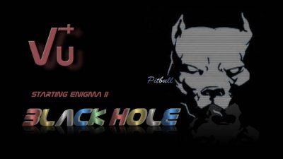

Bel cane ma con quella foto non riesco a fare un BootLogo devo prenderne un altra (che gli somigli) mi pare sia un misto Boxer? se ti va bene?
Ciao Army. il mio cane era praticamente uguale a questo. ma anche con dei cuccioli mi piacerebbe
Fammi sapere se è OK lo metto online,se vuoi cambiare i colori od altro dimmelo...............
