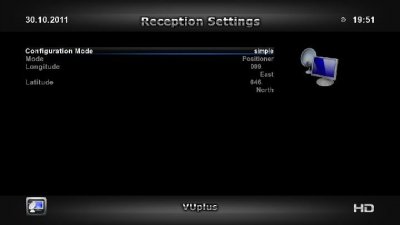

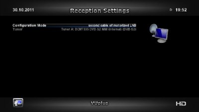

questi due screenshots della config per tuner A e tuner B funzionante
