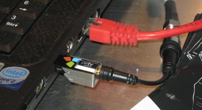

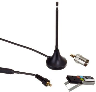

Mamma mia... che prezzi... ma poi come collego la mia antenna terrestre?!?! Dalle foto sembrerebbe che si può solo montare l'antenna in dotazione...
@blakemagic forse ti sei fermato alla prima foto vista su internet ?
questa è quella che hai visto tu ?
ecco il kit completo
Ecco come collegare la propria antenna.

usb 1-1.3: new high-speed USB device number 3 using ehci-brcm
as10x_usb: device has been detected
DVB: registering new adapter (PCTV Systems picoStick (74e))
DVB: Unable to find symbol as102_attach()
usb 1-1.3: as102_dvb_register: as102_attach() failed: 0
usbcore: registered new interface driver Abilis Systems as10x usb driver
Ok ho visto dove sta il problema.
E' risolvibile quindi resisti .... lo fixiamo ASAP (anche perchè io uso lo stesso device ..... e non ho intenzione di cambiarlo!)
