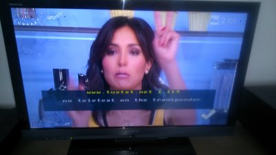

Il problema col televideo coi canali della Rai hd persiste (almeno x me) e non come leggevo stamatt quando ho scaricato la 2.0.9 che diceva che era stato risolto il probl. Addirittura io ho anche un probl sul logo di Rai 3 hd sia preso da hot Bird che da Astra. Alias sfarfalla e solo sui Rai 3 hd. . Ma i canali Rai in multistream dai 5 ovest niente x sintonizzarlì ancora

Il problema del televideo è stato risolto, basta sintonizzarsi su Rai 1 HD (13.0°E) per verificarlo.
Gli altri problemi che hai citato non centrano nulla con l'immagine.
Davvero credi che l'immagine possa causare lo sfarfallio del logo di rai 3 hd? :D
Non ti sembra più ovvio che si possa trattare di un problema della rai?
Io ho provato adesso su Rai 1 hd ma nada dice televideo non disponibile x il fatto del logo può essere in sd va bene. Sposto il thread comunque ho sbagliato sezione visto che ho un vu duo 2
Ti assicuro che funziona.
Sei certo di esserti sintonizzato sul canale giusto?

Si su Rai 1 funziona e quello regionale del Friuli Venezia Giulia pensavo che anche Rai 2 e Rai 3 hd trasmettessero il televideo come succede in sd. Scusami
