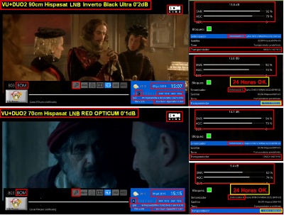

Niveles de señal del canal de radio en 11510 V 10000 DVB-S, antena de 70cm 80x70cm, 7:45 81dBµV (medidor profesional Rover SRM-50)
La antena, la termine de ajustar con la fresca a las 7:30 de la mañana, niveles del VU+DUO2.
10:00.-Señal/SNR 74% y calidad/AGC 74%
15:15.-Señal/SNR 65% y calidad/AGC 74%
16:45.-Señal/SNR 63% y calidad/AGC 74%
19:75.-Señal/SNR 63% y calidad/AGC 74%
20:15.-Señal/SNR 64% y calidad/AGC 74%
20:45.-Señal/SNR 65% y calidad/AGC 74%
21:05.-Señal/SNR 65% y calidad/AGC 74%
23:00.-Señal/SNR 67% y calidad/AGC 74%
23:30.-Señal/SNR 67% y calidad/AGC 74%
23:59.-Señal/SNR 68% y calidad/AGC 74%
06:00.-Señal/SNR 74% y calidad/AGC 74%
07:00.-Señal/SNR 75% y calidad/AGC 74%
07:50.-Señal/SNR 76% y calidad/AGC 74% 81dBµV (medidor profesional Rover SRM-50)
09:25.-Señal/SNR 76% y calidad/AGC 74%
10:45.-Señal/SNR 75% y calidad/AGC 74%
11:50.-Señal/SNR 74% y calidad/AGC 74%
15:15.-Señal/SNR 64% y calidad/AGC 74%
17:15.-Señal/SNR 62% y calidad/AGC 74%
Como siempre, el ajuste de la antena y del LNB (giro/contrapolado) es muy importante, para este canal de radio muy critico.
El ajuste es valido para los 2 canales, el canan Bom Cine como es un SR 1666, muchos decos ni lo ven, ten en cuenta este problema.
Nota para VU+, si tienes un deco VU+4K con tuner DVB-S2X con chip 45308 a la ultima version de la imagen que tengas, no tendras problemas en sintonizar el canal y ver.
Al poner el tp, esperar unos segundos para tener señal y luego buscar.
Si el deco tiene los tuner DVB-S2 con chip 45208, sintiendolo mucho, no lo puede sintonizar, es una limitacion del fabricante a SR2000.
El mismo chip 45208 DVB-S2 montado en otros receptores, no tiene problemas.
Las antenas grandes indican el rechazo a la polarizacion cruzada, las pequeñas no.
Los LNB tambien indican el rechazo a la polarizacion cruzada.
Usa buen material si no quieres tener problemas, con 70cm se sintoniza sin problemas las 24Horas desde Madrid (zona norte).
El aislamiento de polarización cruzada (también llamada discriminación de polarización cruzada = XPD) mide la cantidad de fugas que hay entre las dos polarizaciones en una antena determinada.
Los LNB son...
Inverto Black Ultra de 0'2dB sencillo.
RED OPTICUM ROBUST de 0'1dB de 4SCR+3Legacy.
Como siempre indico, los niveles de señal/SNR y calidad/AGC de cada deco, es una referencia solo valida para ese modelo de deco.
No vale para comparar con otro.

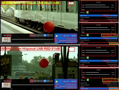

Foto del VU+DUO2 con los niveles usando los 2 LNB's.
Foto del Octagon SF8008 Twin con los niveles usando los 2 LNB's.

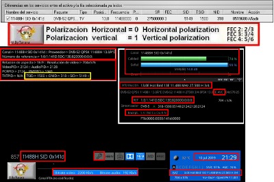

19'2ºE Astra, Cambios, Fin de eoTV (European Originals). 10-7-2019

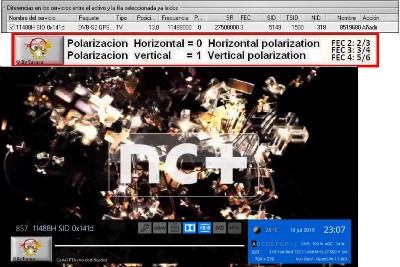

13ºE Hot Bird, Cambios, Nuevo canal para NC+, TEST (sin nombre). 10-7-2019
Esta en un TP de NC+, pescado sobre las 21:15, a las 23:00 ya ponen foto.
AVC 704x576p25 en estos momentos (2ª foto), ahora negro (23:23).

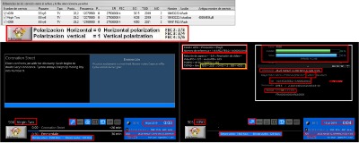

28'2ºE Astra, Cambios, Nuevo canal 5408, Fin canal SES 8K demo Channel. 10-7-2019
Nuevo canal 5408.

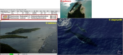

Esta mañana bien, esta noche fin.

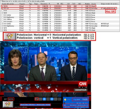

28'2ºE Astra, Cambios, Nuevo canal PPV UK (Haz UK), CNN (SID50316), X** Big&Bouncy, X** Girl Girl, 4039, 4015(SID4021), 4016(SID4023), Fin de otros.... 11-7-2019
Fin canal X** Big&Bouncy, X** Girl Girl, 4015, 4016, X** Swingers, NTA International (NTAI).

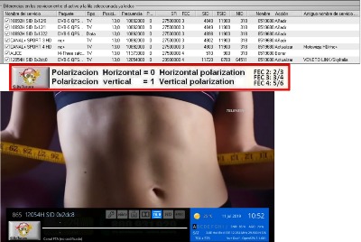

El nuevo canal 8K no lo veo activo, el TP no tiene canales como otros dias.
En la web otro compañero lo indica, pero cuando mire, no esta, mas no puedo decir.21:00
TP13, 11954 H 27500 2/3 DVB-S2/8PSK HEVC

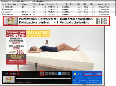

13ºE Hot Bird, Cambios, Nuevo canal People TV (Rete 7), Fin de Reteconomy. 12-7-2019
Nuevo canal People TV (Rete 7).
Fin de Reteconomy.

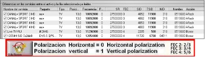

13ºE Hot Bird, Cambios, Nuevo canal CANAL+ SPORT 3 y 4 HD, Fin de Live TV-RU. 12-7-2019
Nuevo canal CANAL+ SPORT 3 y 4 HD.
Fin de Live TV-RU.

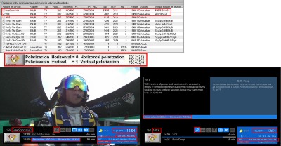

13ºE Hot Bird, Cambios, Nuuevos canales Sky Sport The Open SD/HD, Fin de Sky Sport Wimbledon SD/HD. 15-7-2019
Nuevos canales Sky Sport The Open SD/HD.

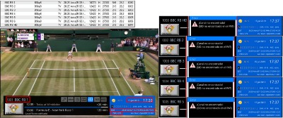

28'2ºE Astra, Cambios, Fin canal BBC Red Button (BBC RB 2,3,4,5,HD). 12-7-2019
BBC RB 1 veremos en que se transforma ó tambien desparece como los demas.seguro-no.gif

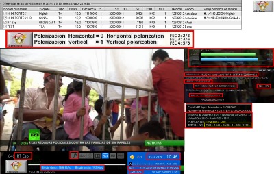

19'2ºE Astra, Cambios, Fin de RT Esp. 15-7-2019
Fin de RT Esp..
La referencia del nuevo canal que arranco esta mañana es: 1_0_1_47E_410_1_C00000_0_0_0.png

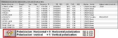

19'2ºE Astra, Cambios, Nuevos canales Trace LatinaHD, MélodyHD, Foot+24/24HD, ClassicaHD, MultisportsHD4, Fin de Elle GirlHD, OnzéoHD, BravaHD, Foot+24/24HD, MélodyHD, MCM TOP, MultisportsHD4. 16-7-2019
Nuevos canales Trace Latina HD, Mélody HD, Foot+ 24/24 HD, Classica HD, Multisports HD 4.
Fin de Elle Girl HD, Onzéo HD, Brava HD, Foot+ 24/24 HD, Mélody HD, MCM TOP, Multisports HD 4.
