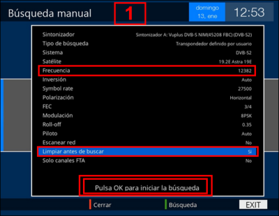

La ricerca di tp bene con i dati 12382 H 27500 3/4 funziona.
Ma se eseguiamo una ricerca manuale, sono necessari più dati che devono essere ben posizionati per trovare i canali commentati, nelle foto che guardano, mettere lo stesso e troverete i canali.

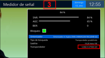

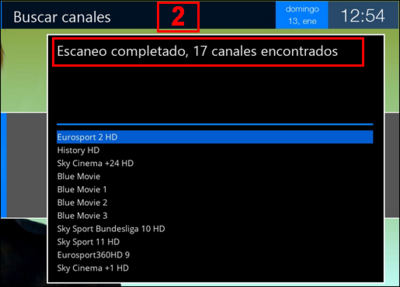

La busqueda del tp bien con los datos 12382 H 27500 3/4 funciona.
Pero si realizamos una busqueda manual, son necesarios mas datos que tienen que estar bien puestos para encontrar los canales comentados, en las fotos se ven, pon igual y encontraras los canales.
