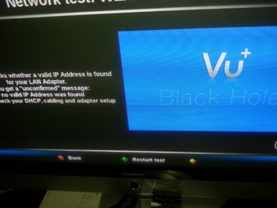

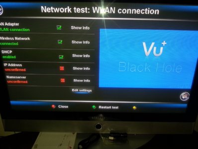

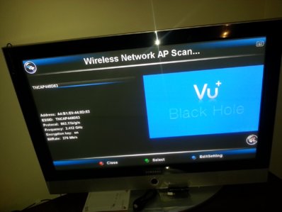

Mi esce questo, in particolare in IP adress, la terza immagine non capiso, non è che il VU SOLO è un clone? immagine 4
Son disperadosWP_20150912_004[1].jpg WP_20150912_005[1].jpg WP_20150912_006[1].jpg WP_20150912_007[1].jpg WP_20150912_004[1].jpg WP_20150912_005[1].jpg WP_20150912_006[1].jpg WP_20150912_007[1].jpg
Il decoder non riesce a prendere un indirizzo IP ne il name server ovvero il net mask ovvero l'indirizzo del router

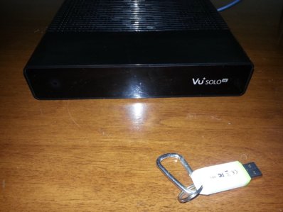

chiavetta wi fi ok
chiavetta avermedia non riesco a far andare il dvbt, provo con la combo optimuss edision, dove pposso trovare i driver di quest ultima chiavetta?

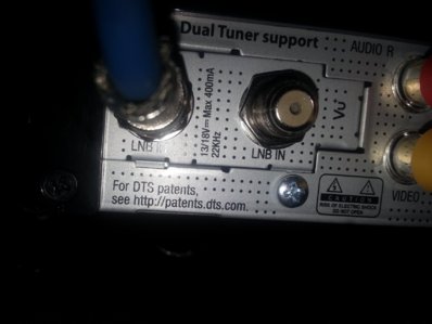

LOOP dietro non cè, guarda, dice due ingressi !!!!

Hai il modello con doppio tuner...apri un nuovo thread ed incolla i log della chiavetta usb del digitale terrestre come ti ho detto

Una cosa irrisolta è di nuovo la connessione col WI FI, mi da indirizzo non confermato, nel network test, come fare a risolvere?le altre 4 informazioni son ok.
